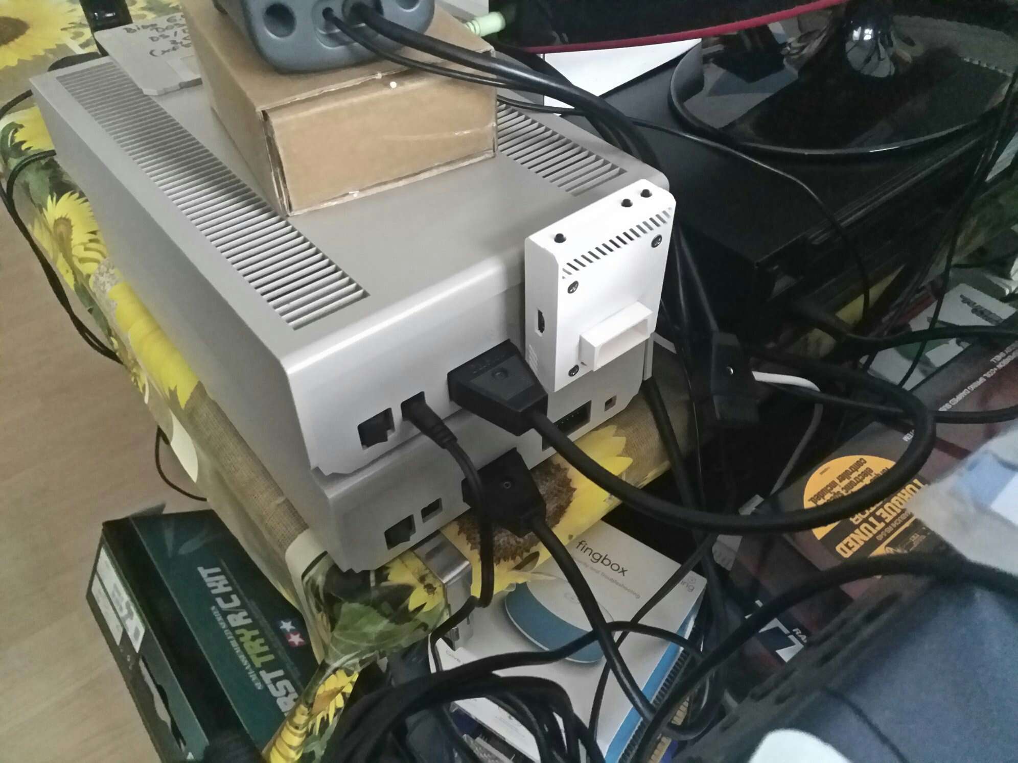

Ich habe mir jetzt endlich auch ein FujiNet bestellt und bin schon voller Vorfreude auf das Modul. Ich habe da mal ne etwas blöde Frage zum Anschluss des Moduls:
Normalerweise wird das Gehäuse ja direkt an die SIO-Buchse am Atari gesteckt und hat dann auf der Rückseite die Buchse wieder rausgeführt. (So sieht das zumindest auf dem Bild aus). Da es sich beim SIO ja quasi um einen durchgeschleiften Bus handelt sollte es doch auch möglich sein, das Modul einfach per SIO-Kabel mit dem Atari zu verbinden und das Kabel im Fujinet auf der rausgeführten Buchse zu verbinden.
Gehet das?
Das klappt auf jeden Fall - SIO-Kabel in die Buchse, das andere Ende in den Rechner. Das habe ich schon mit meinem 1088XEL getestet - da läßt sich das FN nicht aufstecken.

FujiNet am SIO Kabel geht, aber bitte beachtet: SIO Kabel haben zwei SIO-Stecker, Rechner und andere Hardware hat zwei SIO-Buchsen, Fujinet hat aber vorne einen SIO-Stecker und hinten eine SIO-Buchse. Wer also das Fujinet per SIO-Kabel mit dem Rechner (oder andere Hardware) verbindet, hat am anderen Ende jetzt den Stecker des Fujinets. Da passt kein SIO-Kabel rein. Wer also sein Fujinet per SIO-Kabel mit dem Rechner oder andere Hardware verbinden will, sollte das am ENDE des SIO-Strangs machen.
PS oder man nimmt https://fujinet.online/shop/hardware/sio-pass-through-breakout-board-v2-2/. Die hat zwei SIO-Buchsen und dazwischen nur einen Schnittstelle wo man alle SIO Signal abgreifen kann.
